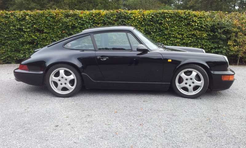

Kon er niet aan weerstaan
Nu nog wachten op m’n carrera-striping en dan alles overzetten 8)
