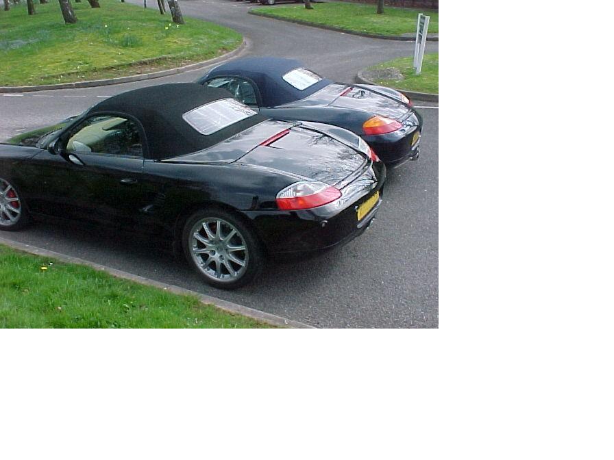

                  Deze week besloten om het dak te laten vervangen door eentje met een glazen achterruit.
                  Het werk zal uitgevoerd worden door BAS International in South Wales voor de prijs van 850€ inclusief plaatsing.
                  Deze uitstap naar Wales is gelijk de kans om er een weekje rond te toeren, iets wat ik al héél lang wou doen met de motor.
                  Treinreis is ongeveer 155€ heen en terug, ik kijk er nu al enorm naar uit. :first:
