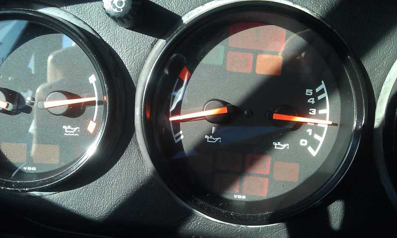

    Ik heb in december redelijk wat rijplezier gehad met mijn nieuwe speelgoed, maar wat me opvalt is dat de motor nooit echt volledig ‘warm’ wordt.
    Of is dit de normale bedrijfstemperatuur (zie foto)
    In vergelijking met onze 997 (natuurlijk wel niet echt vergelijkbaar) wordt deze veel vlugger warm en gaat hij al vlug naar 100° C Bij sportief rijden.
    Dank voor jullie feedback!

      Stationair bij koude motor moet de druk ongeveer 2 bar zijn. Bij hoger toerental / 1000 -1. Dus 4.000 tpm rond de 3 bar. Bij warme motor is de olie wat dunner en de druk iets lager. Overigens lijkt een waterkoker (997, maar ook een 968) de motor snel op temperatuur, maar dit wil niet zeggen dat de olie.ook al op bedrijfstemperatuur is. Goed warmrijden duurt langer dan je denkt.

        Toch nog iets specifieker over de oliemetertjes. Je hebt olie hoeveelheid, olietemperatuur en oliedruk.
        Waarbij de linkse meter op de 2e foto de belangrijkste is om any time in de gaten te houden.
        Eerst moet de auto 100% warm gereden zijn. Als je dan op een vlakke weg, stil staat in zijn vrij, DAN pas krijgt deze oliemeter zijn waarde (kun je de werkelijke status aflezen). Wat er op neer komt dat je uit het rood moet blijven, dan zit er te weinig motorolie in. Mocht er teveel olie inzitten, dan staat in bovenin het witte blokje en gooit ie het teveel aan olie er uit als ie goed warm/heet wordt. Als de motor warm is, en deze meter dat dus aangeeft, kun je gaan trappen!
        Die temperatuurmeter waar het hier over gaat, als ie maar niet in het rood staat toch, inderdaad op warme dagen in de file, wordt je wel eens zenuwachtig, dan loopt ie ernstig op, maar blijft ie toch uit het rode. 1 voordeel, je radiateur kan niet ploffen, hahaha. En als ie hoog oploopt, tsja dan slaan/gaan alle blowers aan om de temperatuur weer naar beneden te krijgen, toch zo veel mogelijk wind op zien te pakken.

            Volkomen normaal staat op mijn 993 ook zo :up:

                Wacht maar tot in de zomer bij 30 graden en dan in de file ❗
                Dan gaat hij naar “tien voor drie”, maar niets aan de hand hoor :salut:
                  Stand van de meter lijkt mij volkomen normaal zeker in de winter,mijn 993 staat op winterstalling maar zoals Wim verteld zal deze meter bij normaal buitentemperatuur niet boven kwart voor gaan,bij zomerse temp. in de file durft hij toch meer stijgen tot 10 voor

                      Is nomaal.
                      Temperatuur bij de lufties moet rond 10 over half acht tot kwart voor negen staan. 💡
