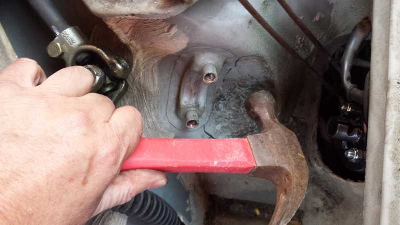

                      U vraagt :salut:
                      het toestel:
                      de demontage
                      het deukje maken met hamertje
                      het monteren:
                      eerst dit op het stuurhuis
                      dan het toestel
                      vastzetten
                      elektriciteit en klaar
