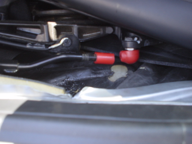

  • HALLO IK BEN EIGENAAR VAN EEN BOXSTER 986, IK DEED LAATST HET DAK OPEN EN DE LINKERSTANG BRAK AF ALS EEN LUCIFERSHOUTJE.
    GEVOLG DAK SCHEEF EN KAN IET MEER DICHT, DAN DE AUTO NAAR DE GARAGE GEBRACHT, DIE HEBBEN DE STANG GELAST EN GING 2X DICHT EN DAARNA,…. KNAPTE DE STANG WEDEROM
    DE GARAGEHOUDER WEET HET OOK IETS MEER, WIE KAN MIJ HELPEN EN HERKEND DIT PROBLEEM EN WEET EEN OPLOSSING?

    • nog een vaak voorkomend probleem met de softtop van oudere 986 ers: de trekpees schuift naast de raamgeleider van de dakrail bij het sluiten van de het cabriodak zoals op deze foto
      de DIY oplossing vind je HIER online
        ik zou toch voor je de boel gaat forceren eerst checken of beide aandrijvingen links en rechts nog in dezelfde stand staan tov elkaar door te meten zoals op de foto. later dubbel checken door de softtop te sluiten tot vlak aan de rand van de voorruit. ook dan zou de rand van de kap links en rechts evenwijdig en even ver van de raamstijl moeten staan

                        hallo allemaal bedankt voor julliet antwoorden, maar het betreft niet de getoonde onderdelen maar de aluminium stangen die langs de portieren loopt wanneer het dak gesloten word

                              dank jullie wel voor jullie antwoorden en hulp echter het zijnniet de trekstangen die gebroken zijn maar het aluminium hefboom gedeelte waar de deuren tegen aan sluiten is daar ook een oplossing voor of zijn deze los te koop
                                Dingen zijn gewoon zwak en slecht van constructie. 😥
                                We hebben er hier van forummers met dat probleem ook al vervangen en zelfs die verbogen waren, en na vervanging stom rodje weer perfect werkte.
                                De naam zelf geeft het al aan. :happy: 😉
                                Dus die dingen breken echt niet omdat er iets met de kapconstructie verkeerd is, maar gewoon door ouderdom of metaalmoeheid.
                                  dag holly
                                  het feit dat er een metalen onderdeel breekt als de softtop stroef beweegt is NIET normaal.
                                  porsche heeft speciaal PVC ball joints in het mechanisme ingebouwd als zwak punt (rode delen op de foto). bij sommige boxsters zijn ze zwart of ook wit als ze al een keer vervangen zijn. deze horen te breken om grotere schade te voorkomen. ik raad je aan om een specialist te raadplegen.
