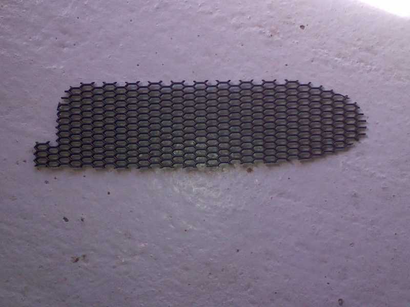

    Dit weekend de bumper aangepast. Roosters gemonteerd ter bescherming van de radiatoren.
    Werkwijze:
    Demonteren bumper.
    Rooster maken in karton.
    De sensor v d airco moet verplaatst worden. De sensor zit op de standdard rooster geklikt. Ik heb hiervoor inox-beugeltje gekocht
    en opgeboord naar diameter van de sensor.
    Rooster met Dremel uit de volledige kunstof plaat snijden.
    De standaard roosters uit de bumper klikken.
    Roosters monteren met inox-vijzen.
    Daarna alles netjes monteren.
    De foto’s onder vertellen meer …
    Vragen? Iedereen welkom…. :relaxman:

    • Knap Jochen!
      GT4S zowel bumper voor als motordeksel van die rooster geplaatst.
      Zeer goed voor steenslag, maar een hinder bij het poetsen, en evenzeer een probleem want de vuilophoping bij de radiatoren (997 zeker) is onbereikbaar geworden.
      Dus één maal per jaar bumper eraf….
