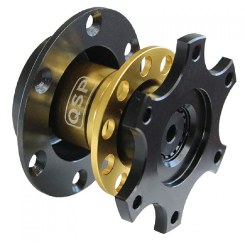

        Voor het afneembare stuurwiel hebben we dit voor de Porsche 944 aangeschaft.

                                  Interieur: volledig kaal met gekeurde rolkooi en carbon dashboard met de daarbij horende klokken. verlengd stuurgebeuren met afneembaar stuur, 2 gekeurde racekuipjes met bijbejhorende veiligheidsriemen, extra handrem op middentunnel werkend op oliedruk voor wat haakser de bochten om te komen.
