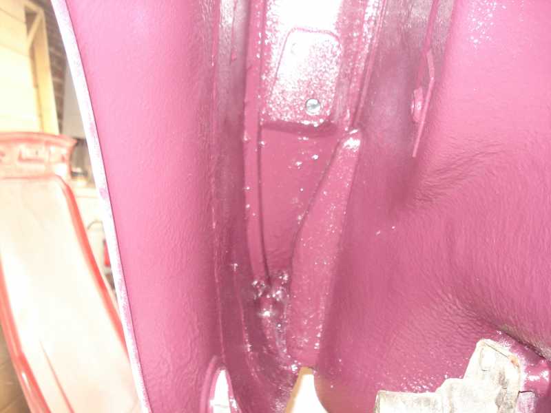

    • Nu weet ik het helemaal ni meer
        [quote=”Christophe P” post=170772]Ik ben er eigelijk niet zeker van Wim
        Aan de mijne is er vanalles gebeurd
        Achterkant dachboard is hij wit, zoals hij vroeger was
        De benzinetank is zwart
        achter de zekeringen is hij ook wit
        en de plaats achter de benzinnetank meer naar dachboard toe is hij dan weer zwart
        Na 40 jaar kan er wel eens iets niet meer kloppen. 😉
        Maar zwart dus tot de inpactbumper.
          Bedankt John
          Dus vanaf 1973 zijn de koffer en motorruimte mee in kleur gespoten
              Bedankt manne !!!
              Maar de mijne is van ’73
              kan ik dat nog ergens anders vinden ??
                  De binnenkant van de spatborden is dan weer donker blauw
                  ?????? Wa een kermis
                    Ik dacht dat deze tot impact bumpers zwart waren en daarna in de kleur. :engeltje:
                      De kofferruimte zou die fabriek af gewoon zwart zijn of in kleur ?????????
                      Op oude foto precies gewoon zwart

                              Bedankt Python …
                              Dan ben ik hopelijk voor een jaar of 20 gerust ❓
                              Vandaag de laklaag gezet onderin de achterste wielkasten
                                Haha….en dat is allemaal begonnen met hier en daar een plekje bij te werken , je bent nu haast de hele auto aan het restaureren :happy:
                                Knap :coolness:
                                  @ Floere: Bedankt man
                                  Ik doe het zo goed mogelijk
                                  Eerste keer
