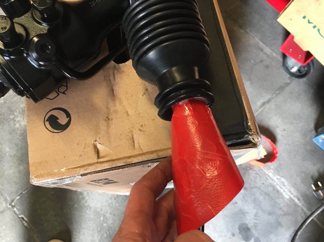

                                Verwijderen roest en afgebladerde verf van stuurinrichting + 3 grondlagen primer + 3 lagen high gloss black
                                Montage van de stuurstangen en balgen op de stuurinrichting.
                                Balgen dmv een gerolde conus in plastic en smeermiddel makkelijk over de uiteinden van de stuurinrichting gemonteerd
                                Flexibele remleidingen ontdaan van roest op de aansluitingen, gereinigd, grondlagen en high gloss black opgezet om hopelijk in de toekomst het roesten te vermijden.
                                Volgende week voorste wielkasten verder opkuisen, ontdoen van eventuele roest en coating spuiten.
                                Daarna het motorcompartiment leegmaken, opkuisen, opschuren, spuiten en nieuw hitteschild plaatsen.
                                  Daar de stuurstangen onder het roest zaten heb ik maar besloten om deze te demonteren.
                                  Kant passagier vormt een probleem, afvlakking in stang om met een sleutel 15 deze te blokkeren is volledig verroest.
                                  De kogelgewrichten lijken mij niet meer in een goede staat.
                                  Resultaat > 2 nieuwe stuurstangen + balgen besteld bij RP (totaal +/- 253€)
