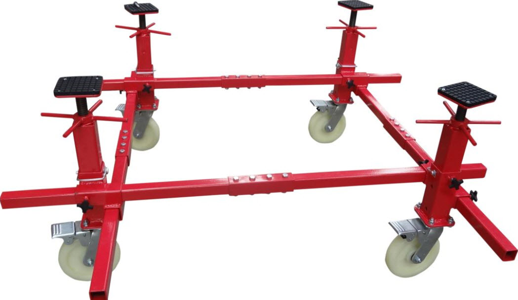

                    Carrosseriedrager besteld (tot 1500 kg met wielen van 20cm. Hoogte max. 75cm)
