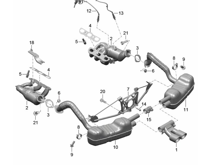

                Waar is het dan exact gebroken op dat diagram bij welk nummertje? ik kan het me niet goed visualiseren.[/quote]
                Het hele zaakje hangt aan beide beugels #8 en het is precies daar dat de pijpen allebei deels zijn losgescheurd.

                    eigenlijk is het een beetje jammer, ze hadden perfect een ondersteunend bracket kunnen maken ter hoogte van #14, die dan in het midden de boel een beetje extra steun geeft. bv een soort haak op 7 bevestigen waar 14 in hangt, en een spanband errond
                              Ik had ook direct naar Carnewal gemaild. Ondertussen heeft Gert Carnewal bevestigd dit te kunnen repareren:
                              [i]Dag Erwin,
                              Dit is een vaak voorkomend probleem bij de 981 uitlaten.
                              Dit komt omdat de potten en het eindstuk op geen enkele manier gesteund worden.
                              Zie foto. Enkel de supports nr7 en 8 steunen de ganse uitlaat.
                              Al de kracht komt dus op de plaats waar de buis in de uitlaat komt.
                              Het goede nieuws is dat we dit kunnen herstellen.
                              Gewoon de uitlaten brengen of met de auto eens langskomen en dat worden de uitlaten in een mal geplaatst en gelast en verstevigd.
                              Groeten,
                              Gert.[/i]
                              Komt dus wel in orde! Thx.
