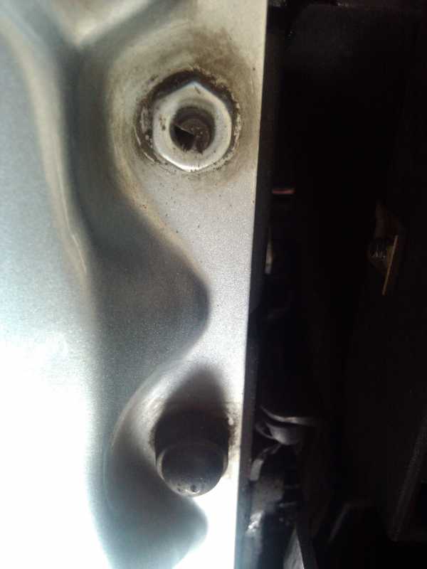

                  Vandaag even gekeken naar de spoiler.
                  De zekeringen waren in orde, maar deze keer ging de spoiler niet naar beneden. hij bleef boven staan.
                  Het beschermingskapje erafgehaald en dan zag ik dit
                  De robberen moerkapjes 2 waren waarschijnlijk aan de spoiler blijven hangen en langs boven in de beschermkap gevallen.
                  Toen ik het kapje erafhaalde viel er eentje op de grond en het andere zat tussen de eindeloopcontakten
