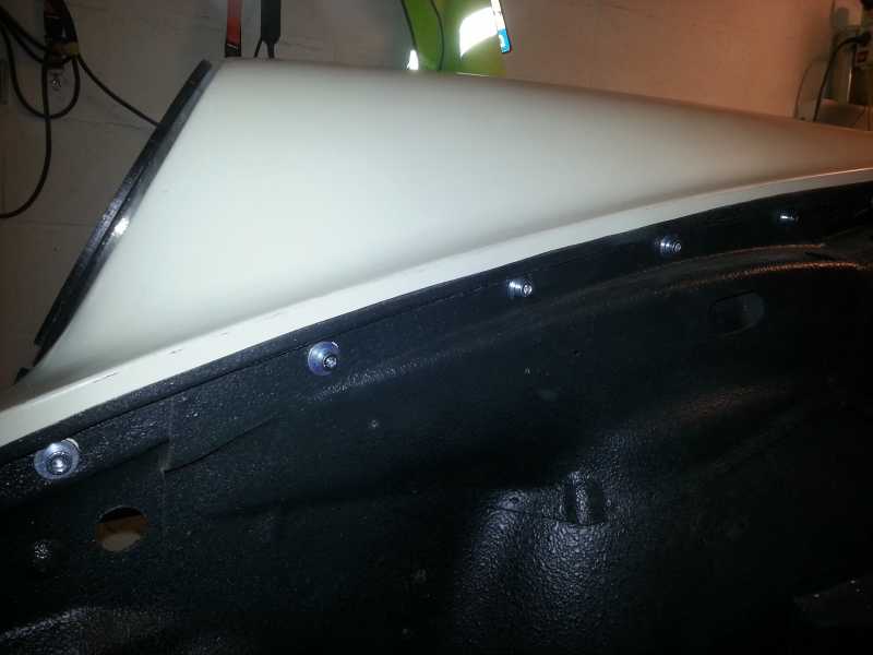

  • vandaag de uitbouw kit gekocht van de 2.8 RSR met dank van de tip van Cristophe :applaus:
    kit kunnen kopen voor 1250€.
    dus het gaat een RSR singer look worden zoals deze maar met een gewone ducktail.

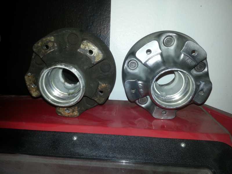

                                de ophangingen ben ik aan het reviseren en in een nieuw kleurtje aan het zetten

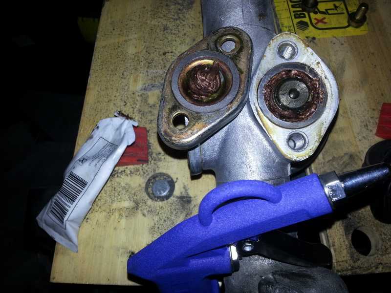

                                stuurhuishoes had een scheurtje en daarom heb ik deze grondig gespoeld en voorzien van nieuw kopervet
